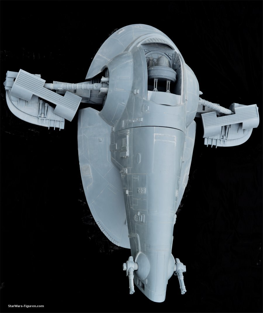

Habe mal den Verlauf des Baus der Slave I ein
eigenes Topic gegeben. Da es etwas laenger...
dauert und umfangreicher ist........................
Mir geisterte es schon seit zig Jahren im Kopf...
herum ein Schiff in dieser Groesse fuer Boba
zu bauen. Mit 3D-Druck scheint die ................
Umsetzung nun moeglich zu sein. Den letzten
Ausschlag gaben dann die 3 D Files aus dem
Netz. Also ging es los,...............................

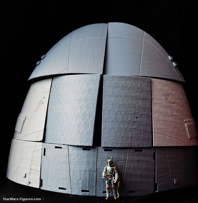

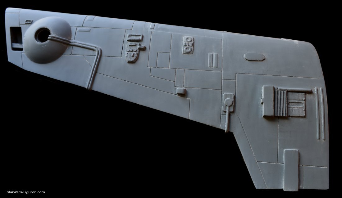

Da die Dateien nicht im richtigen Massstab waren, wurde erstmal
die Rückenpartie einer Figur gemessen und dann ein Sitz des
Cockpits nach Hochskalierung gedruckt um zu schauen was es
braucht um auf die richtige Groesse zu kommen. Alle anderen
Dateien wurden dann ebenfalls um den gleichen Faktor
vergroessert.
Die hinteren Kanonen bestehen aus 3 Teilen und sind von vorn
bis hinten hohl, ggf. fuer eine spaetere Beleuchtung.
Ein Fluegel hat ein Gewicht von ca. 1kg.

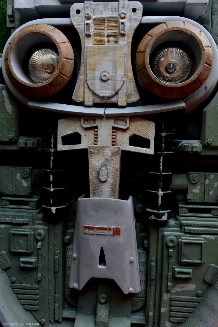

Das Filmmodell nutzte Halogenstrahler und da konnte ich nicht
anders und uebernahm es ins 3 D Modell. Strahler haben einen
Durchmesser von 63mm.
Original movie used Slave I model)
Der obere Teil des Modells ist offen, waehrend die Dateien rund
ums Cockpit geschlossen sind, hier versuche ich diese umzugestalten.

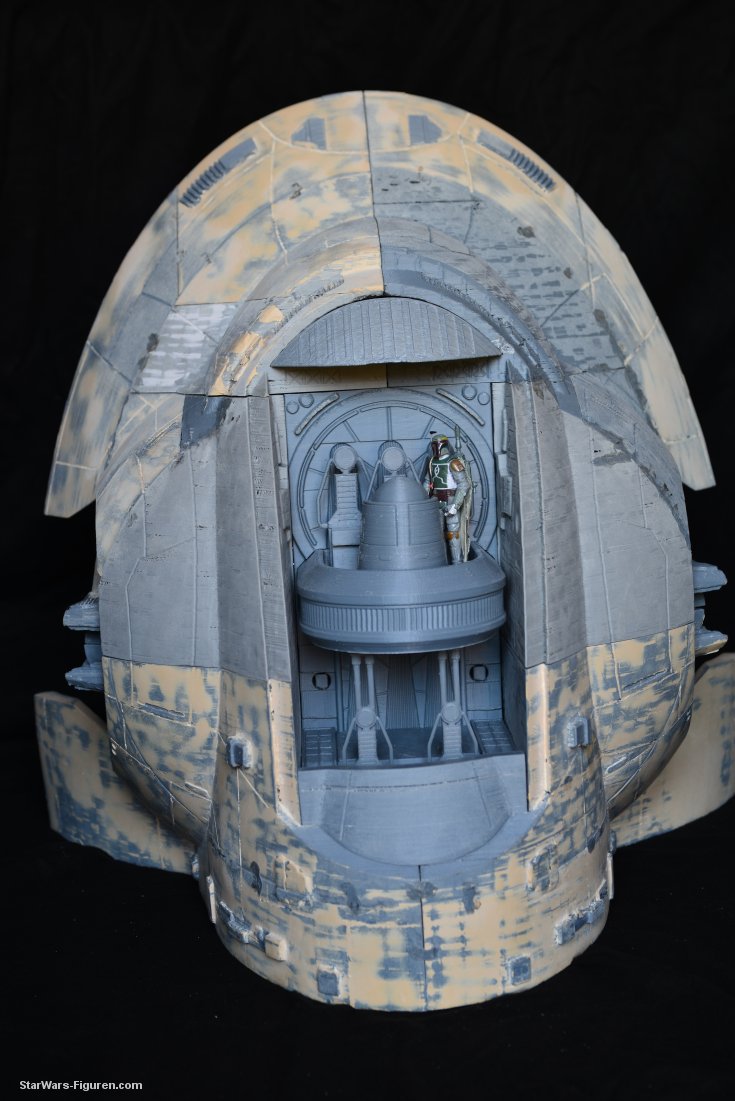

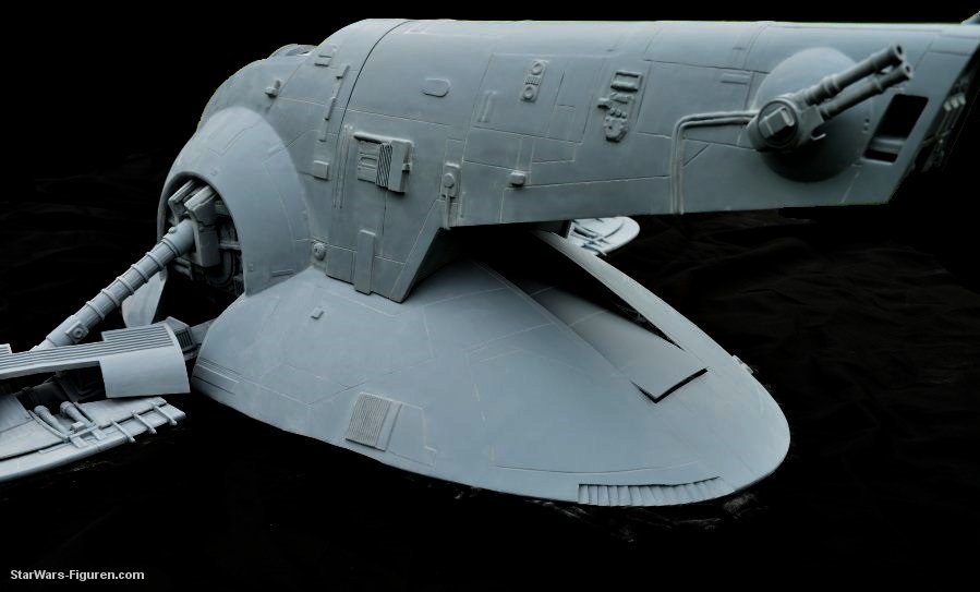

Hier die Teile die den hinteren Teil bilden, der Bereich der
zum Eingang fuehrt, leider muss viel geschliffen werden, ...
Die ersten Teile sind verbunden, sehr uneben, noch sehr viel
zu tun.
Weitere Teile verbunden. Leider ist immer mehr zu richten.
Je mehr Teile verbunden werden ergeben sich hier und da Spalten.
Auch ueberlege ich im rueckwaertigen Teil noch eine Rampe
einzubauen.

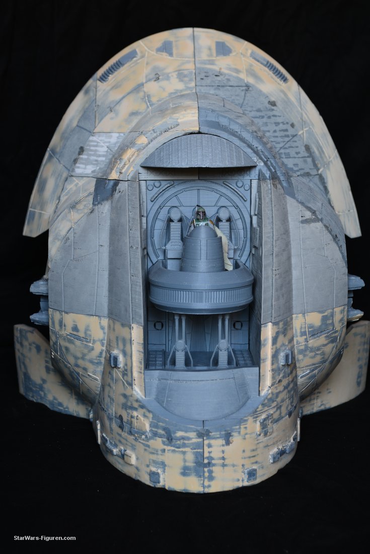

So, etwas rangeklotzt, der vordere Teil ist zusammengesetzt,
fest verbunden. Es folgen der untere Teil mit dem Antrieb
und dann kann der hintere Teil mit dem vorderen verbunden werden.

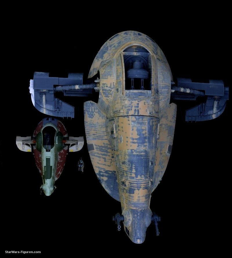

Dann heisst es weiter spachteln und schleifen. Mal nachgemessen:
130x132x48 cm (lxbxh), 51,18x51,96x18,89inches (lxwxh)

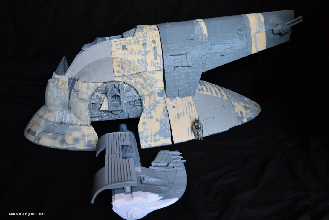

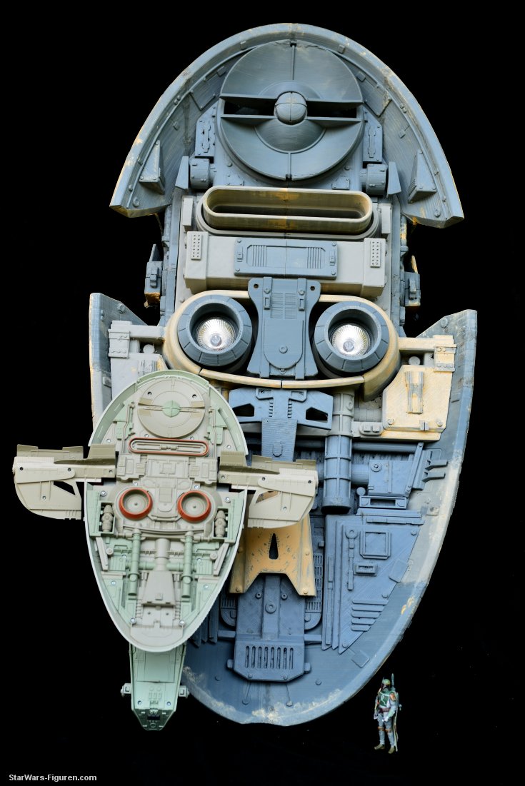

Die Teile der Unterseite sind mit dem oberen Teil der SlaveI
verbunden. An der Unterseite fehlen noch Teile der Antenne,
weitere H4 Birnen. Als Groessenvergleich die Big Slave I von
Hasbro und Boba.
Die meisten Teile sind nun angepasst. Nun muss noch etwas modifiziert
werden bevor es ans Lackieren geht.

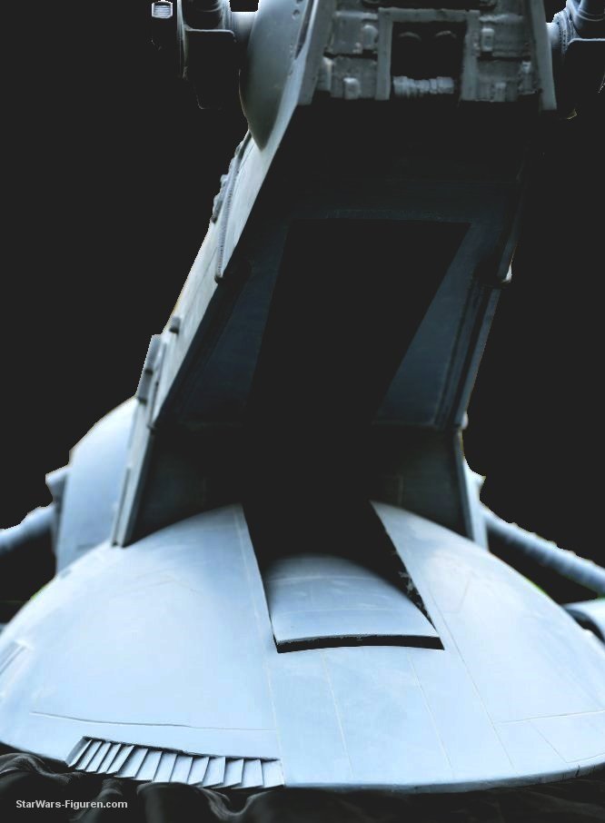

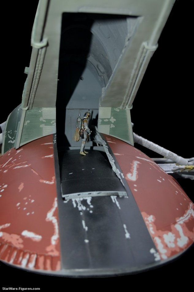

Der Versuch dem Modell eine funktionierende Rampe zu verpassen
erweist sich als schwieriger als gedacht. Es gibt kaum Referenzen.
Beim Mandalorian dachte ich, ok, da ist die Referenz bis ich
feststellte das das was die im Mandalorian machten gar nicht
funktionieren kann! Somit einen Vergleich in AOTC gefunden, und
nur so kann es real funktionieren.
EK0x82sxYvE

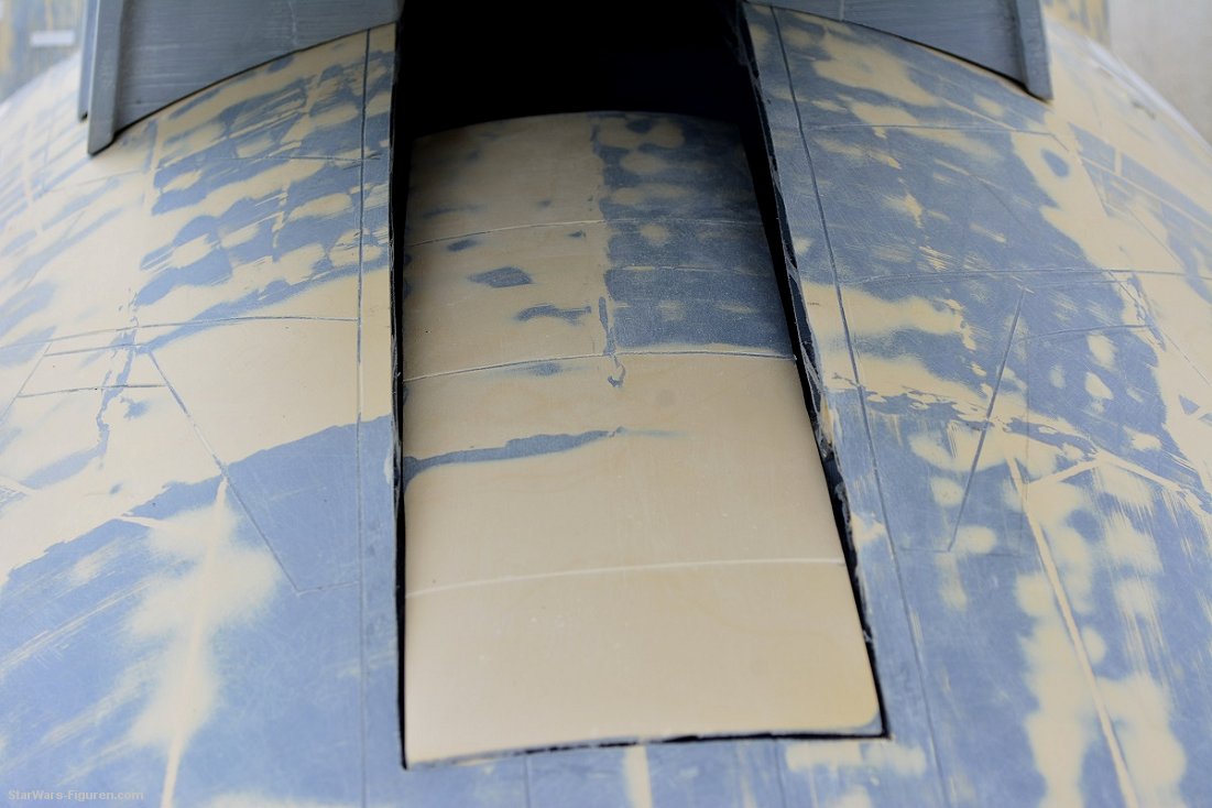

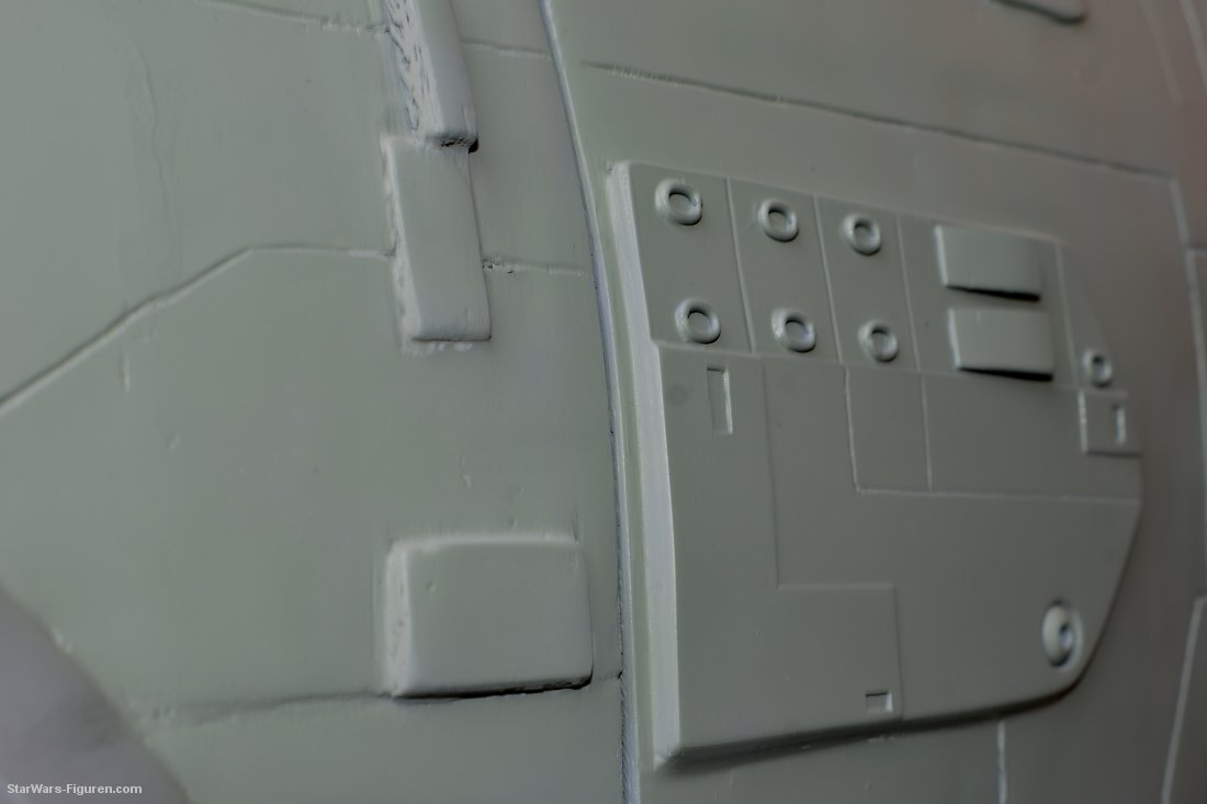

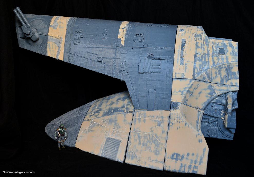

Nach ewigem spachteln, schleifen, wieder spachteln und schleifen
der hintere Teil grundiert und nochmal mit 400er Papier geschliffen.
Hier kann nun das eigentliche Farbschema aufgetragen werden.
Die Rampe ist ausgeschnitten, alle Linien der Slave I wurden
nachgeschnitten und dem Original angepasst. Das Modell ist
komplett grundiert, hier im Bild noch nicht. Ein letzter Schliff
folgt dann kann der endgueltige Lack aufgetragen werden.

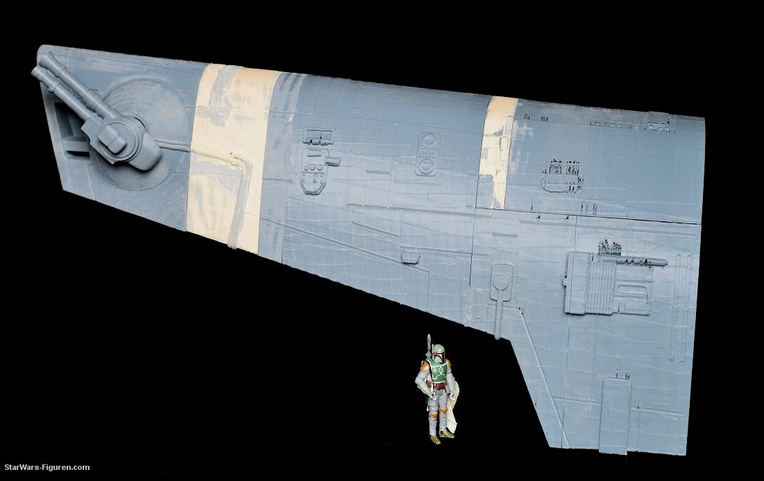

Endlich der finale Schliff vor dem Farbauftrag ist durch.
Habe begonnen an der Unterseite zu lackieren.
Musste leider feststellen das die 3D Files jede Menge falsche
Teile besitzen. Daher habe ich auf der linken Seite ein neues
Teil gefertigt, viele Sachen entfernt und die Linien im Modell
verspachtelt und neu gezogen um das Modell einigerma?en dem
Original anzunaehern. Hier das neu gefertigte Teil nicht aus dem
Drucker.

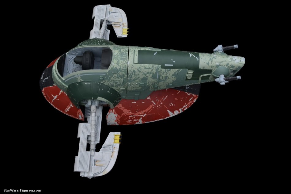

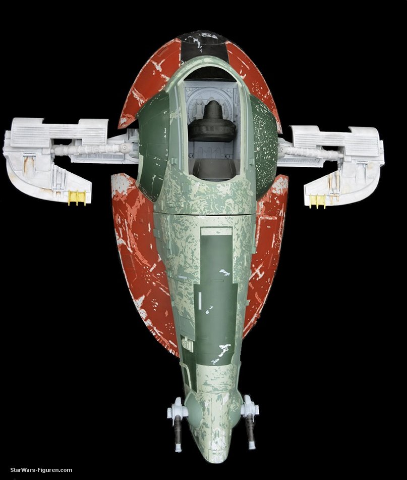

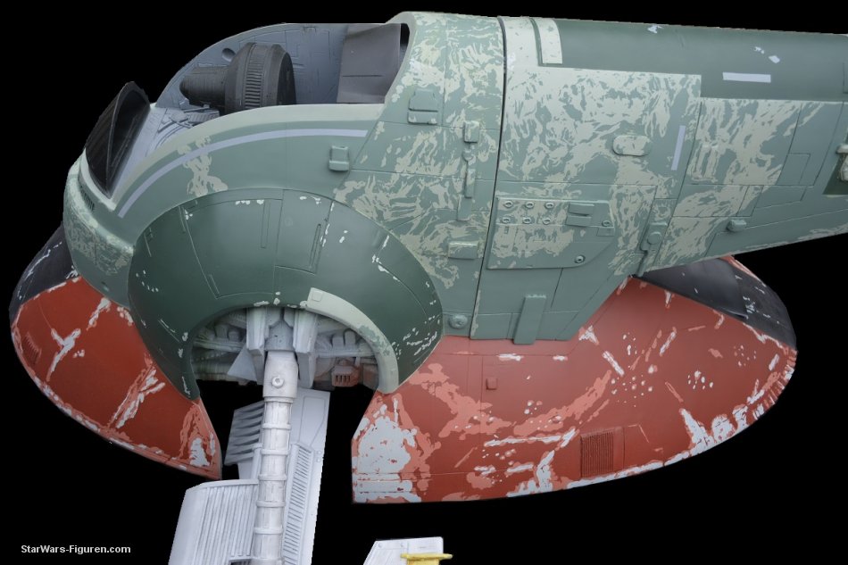

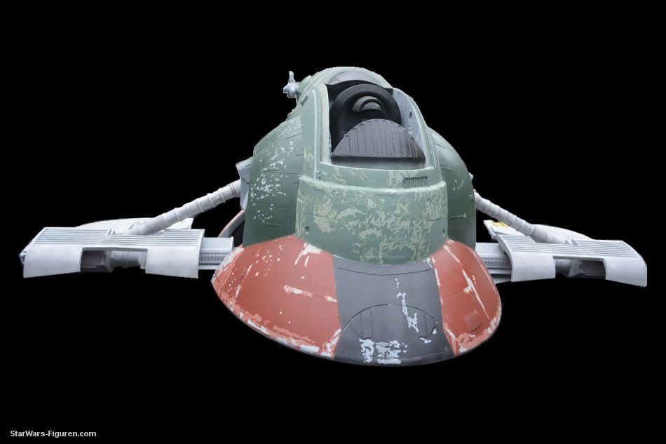

Folgend ein paar Bilder der Slave I in den Basisfarben, Toylike clean,
es folgt das Weathering und Details, Cockpit. Die gro?en
Lackierarbeiten sind beendet, sprich die Rot und Gr?nt?ne.
Der Farbauftrag erfolgte im layered Style. Heisst es wurde erst die
untere Schicht grau gespritzt, darueber die diversen gruen und
roten Toene. Jeweils mit Rubbelkrepp abgeklebt, dann die unteren
Schichten wieder freigerubbelt, so entsteht der Eindruck von
Verwitterung und abfallendem Lack sowie Kantenunrisse an den obersten
Schichten die man mit dem Finger fuehlen kann.

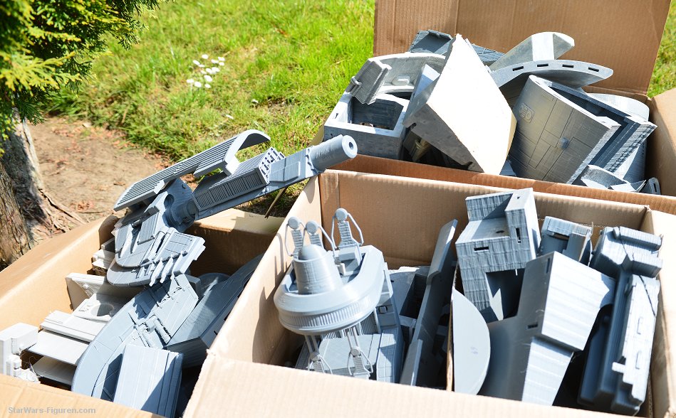

So, bis auf das Cockpitglas und Verbinder ist alles erstmal gedruckt.
Nun heisst es schleifen, schleifen, schleifen,...
Posted - 05/03/2021 :  07:02:38 AM  Show Profile Send Trooper31 a Private Message  Reply with Quote
Viel Arbeit, aber es wird sich lohnen!!
Posted - 05/03/2021 :  11:00:35 AM  Show Profile Send Damon a Private Message  Reply with Quote
Er darf die Arbeit jetzt nur nicht...
... schleifen lassen.
Sieht nach einer tollen Kiste voller Spielzeug aus. Wie viele Teile sind das jetzt insgesamt?
Posted - 05/03/2021 :  11:51:45 AM  Show Profile  Visit volkerc's Homepage Send volkerc a Private Message  Reply with Quote
Schoenes Wortspiel!
220 Verbinder, und den Rest hab ich nicht gezaehlt weil ich einige
Teile trennen musste weil sie zu gross fuer den Drucker waren,
geschaetzt 80 Teile.
