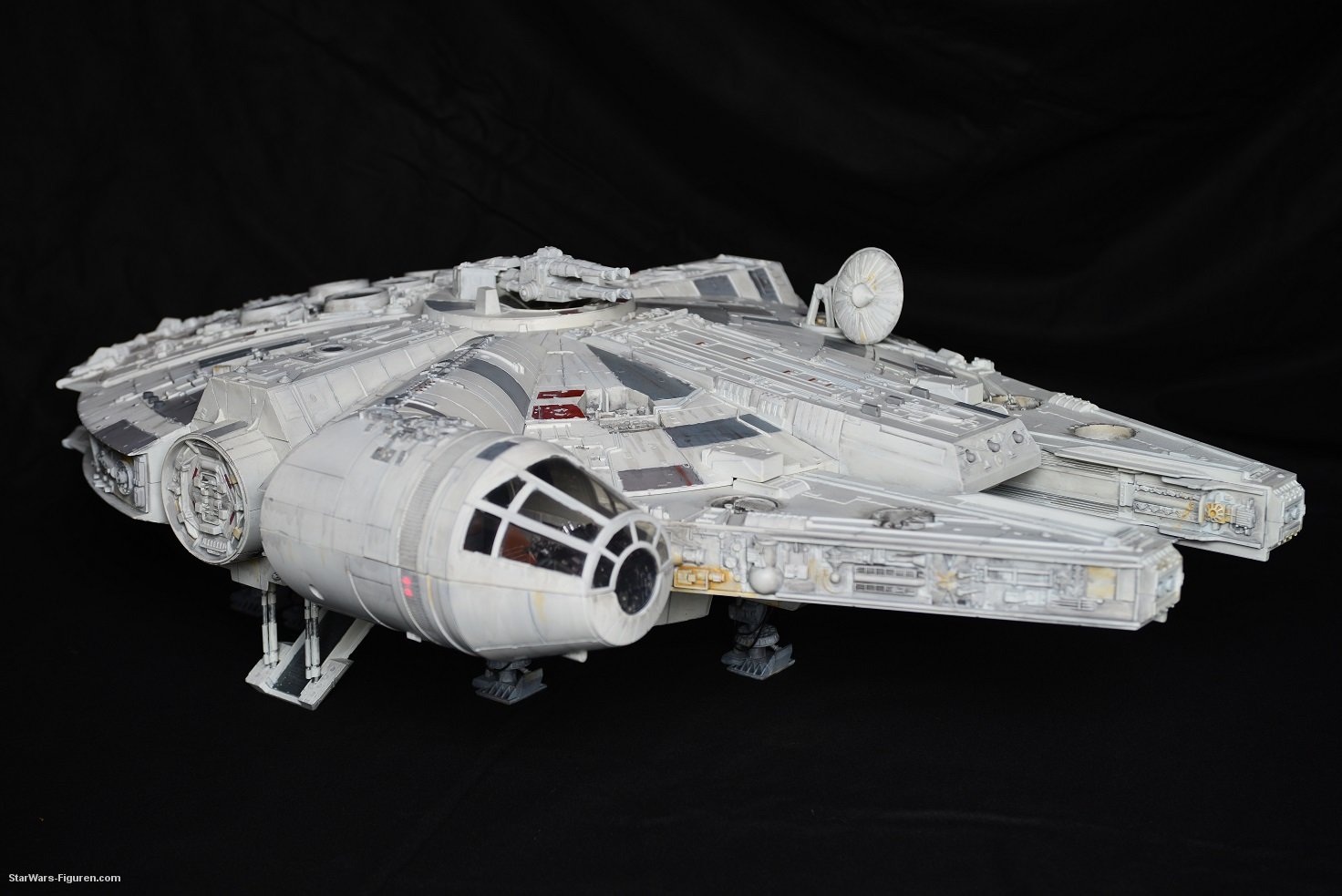

Wie im Y-Wing Topic angesprochen habe ich vor einen Millennium
Falcon aus der Legacy Serie ebenfalls ein wenig zu beleuchten.
Dafuer haelt ein Falke her der in einem Paket erstanden wurde. Der
Vorbesitzer hat schon Hand angelegt, was man am Farbauftrag
erkennen kann. Habe mal angefangen den Falken zu zerlegen.
Der Vorbesitzer hat klare LED's fuer die Innenbeleuchtung verwendet.
Diese dienen nun als Landelichter. Da sich die Geister so streiten
wo welches und wieviele Lichter irgendwo hingehoeren, waehlte ich
eine Art Mittelweg. Der Falke soll weiterhin ein Spielzeug bleiben
also funktionell und nicht uebertrieben akkurat.
Bild 1 zeigt ein paar Einbauteile, Bild 2 die verlegten Landelichter.
Es folgen die Warnlampen mit Gehaeuse.
Bild 3 und 4 zeigen die eingebauten roten Warnleuchten.
Der untere Teil ist nun groesstenteils fertig, die Landeleuchten
waren wohl mal eine Art Lichterkette und kam mit einem Netzteil.
Hierfuer habe ich nun eine Buchse am Unterboden angebracht, und nutze
nun das Netzteil als Ladeadapter fuer die Akkus. Die Akkus waren
vorher im Schmugglerabteil untergebracht, gefiel mir nicht und alles
was da an Elektronik drin war musste nach hinten wandern. Damit ich
nun nicht jedesmal den Falken zerlegen muss um an die Akkus zu kommen
also die Buchse,Bild 5. An der Rueckseite wurde ein Minischalter angebracht
somit sind Landeleuchten und Warnleuchten separat vom Rest einschaltbar.
Nun ueberlege ich mir wie ich 4 Wechselblinker a 2 LEDs
mit der Fiberoptik unterbringe. Dann noch die 5 Wandleuchten. Und danach
mal sehen wie ich die Farbgebung rette.

Die verbauten Gangleuchten. Da der Legacy Falke nicht wirklich
Gaenge hat wurden diese an den Seiten angebracht. Hier 3 von
5 Leuchten.
So genau kommt es nicht, da der Falke ja weiterhin ein Toy
bleibt, lediglich die Leuchtelemente sollen an den realen
erinnern.
Beim recherchieren der Leuchten fiel auf das der Episode
4 Falke rechteckige Leuchten hat, ab ESB runde. Im neuen Solo
Film finden sich die rechteckigen wieder.

Bild 19 und 20
Endlich geschafft die oben angesprochene Basisfarbe aufzutragen.
Diese wurde in mehreren stark verduennten Schichten aufgesprueht.
So erscheint das Ganze beim naeheren betrachten bewusst fleckig,
da z.b. das Weathering des Vorbesitzer nicht komplett abgedeckt
wurde, auch setzen sich so die feinen Rillen sich nicht so zu, die
Details bleiben erhalten. Die von Hasbro aufgebrachte braune und
graue Farbe auf den Paneelen wurde abgeklebt, da sie an den richtigen
Stellen sitzen und auch die Farbtoene passen.
Die Gunner Station im innern und das Cockpit braucht noch etwas Farbe
dann geht es weiter mit der Elektrik, dann folgt der Zusammenbau
und das Weathering.

Bild 34,35,36,37,38
Endlich das innere mit dem oberen Teil des Falken verschraubt.
Man sollte meinen im Falken waere genug Platz fuer alle Kabel und
die Fiberoptik. Weit gefehlt. Der Bereich rund um die Gunnerstation
laesst zuwenig Platz fuer die Fiberoptik da der Navigationscomputer
und der Stellraum fuer die Retungskapsel zu press angebaut sind.
nach mehrmaligem Anschrauben, Abschrauben und Modifizieren geht es
nun. Alsdann einen neuen Lichttest gemacht. Der Antrieb hinten kann
nun separat ein- und ausgeschaltet werden.
Sprich Innenbeleuchtung an und Antrieb an, Falke im Flug.
Innenbeleuchtung und Landelichter an, Antrieb aus, Falke
ist gelandet.
Der obere Teil der Elektronik ist separat vom unteren Teil.
Die Verbindung des oberen und unteren Teils erfolgt mittels
Cinchstecker, fuer den Fall das der Falke wieder geeffnet werden
muss geht es dann einfacher. So gibt es keine festen
Kabelverbindungen zwischen den Haelften des Falken. Nun muss noch
die gelbe Hasbro Cockpitbeleuchtung gegen weiss getauscht werden,
die Cockpitwand rein mit der Elektronik, Cockpit Armaturenbrett
mit Optik, dann kann er wieder komplett verschraubt werden.

Abgesehen von der neuen Farbgebung, den Lichtern mit der Fiberoptik
gab es kleine Modifikationen. Die obere Quad Cannon wurde gegen
die untere getauscht, so das die Kanonen oben wie unten identisch
sind und die obere nicht mehr abgefeuert werden kann, passt optisch
besser. Am Armaturenbrett finden sich zusaetzlich die
Hyperantriebgriffe, dann gibt es den oben gezeigten Nebelaustritt
an 4 Stellen an der Unterseite, die roten Warnleuchten unten,
Hydraulikleitungen am Landegestell. Nur kleine Veraenderungen um
das ganze "spielbar" zu halten. Die Gunnerbeleuchtung ist recht
akkurat, Copckpitrueckwand hat noch die weissen Lichter "verlaengert"
hier reichte eine vorgesetzte Acrylblende die man matt schleift.
Dadurch ergibt sich der optische Effekt. 2 Minischalter sind
im hinteren Laderaum hinter den Tueren versteckt fuer die
Innenbeleuchtung und den Antrieb. Ein Minischalter findet sich
hinten, unten an der Rueckseite fuer die Landebeleuchtung.
Daneben findet sich der Anschluss fuer den Nebel/Dampf.
Bild 43 bis 55
Der Falke im bemalten Zustand, und im Vergleich zum Serienfalken.
Die weisse Basisfarbe wurde per Spritzpistole aufgetragen. Es handelt
sich um handelsuebliche Lackfarbe, keine Modellbaufarbe!
Der Lack sollte kratzfest und abriebfest sein, da das Modell ja auch
angefasst werden soll. Der Lack an sich ist Seidenmatt von der
Werkseinstellung, bei Zugabe von Verduennung im Spritzverfahren
erreiche ich aber den gewuenschten Matteffekt.
Die Details wurden nicht per Airbrush aufgetragen, da im
Spritzverfahren immer Punkte entstehen, liegt in der Natur der
Sache. Ich habe mich daher der Wischtechnik angenommen.
Auf die Basisfarbe wurden unterschiedliche Grauloesungen eingerieben
(stark verduennte Farben). Dadurch verfaerbt sich die Basisfarbe und
erhaelt den schmutzigen Effekt, das Weiss schwindet. Auch die
Verlaeufe von heruntergelaufenem Dreck/Rost, entstanden mit der
Wischtechnik. Hier gibt man einen Tropfen verduennte Farbe auf die
gewuenschte Position und zieht diesen dann mehrfach mit einem
Papiertuch in die gewuenschte Richtung. Ueberschuessige Farbe wird vom
Papiertuch aufgesogen, der Rest gibt am Modell den Verlaufeffekt.
Fuer die Lasereinschlaege hielt der Loetkolben her. Diese sind an
den korrekten Stellen. Womit wir beim anderen Thema sind.
Bei der Recherche stellt man fest das es so ziemlich keine
gleiche Falken gibt, die Bemalung ist an jeder Groesse anders was
das Weathering betrifft. Verstaendlich, denn jeden Verlauf wie
bei einer Vorlage exakt zu treffen ist zwar nicht unmoeglich,
erfordert aber eine Heiden Detailarbeit. Daher hab ich es wie alle
Propmaker gemacht, "she's got it where it counts." Sprich die
wichtigen identischen Punkte wurden versucht zu kopieren, wie die
Lasertreffer, usw. Hasbro hat 2 Tasten oben am Falken so angebracht
an einer Stelle wo normal 4 Einschlaege sind, wurden daher in die
Bemalung einbezogen.
Ich warte zur Zeit noch auf eine Quadcannon, ein Rohr der
Dampfanlage innen muss nach befestigt werden, aber ansonsten
denke ich ist er o.k. soweit...
Kurzes Video vom Millennium Falcon "in Action"
308GYXGiaHY
Bild 56-60
Found a Home
Endlich eine Vitrine gefunden. In U.K. fuendig geworden.
So hat er es sich vorgestellt.
